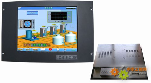

产品名称:15寸工业显示器
产品型号:ADP-151LS
特 点
◆15" XGA TFT LCD(分辨率1024x768),亮度250cd/m2
◆前面板达到IP65防护等级
◆前面板铝镁合金喷塑处理,美观坚固不锈钢型后壳
◆超薄设计,节省机柜空间
◆工业级电阻式触摸屏
◆直流DC12V电源输入
◆19英寸标准上架式安装
◆前面板的OSD薄膜按键,帮助用户调整到最佳使用状态
产品规格
机构参数:
前面板        铝镁合金材质喷塑高温烘烤处理面板,前面板达到IP65防护等级
箱体结构      美观坚固的不锈钢型后壳,有效减少高频电磁场的干扰
安装方式      19英寸标准上架式安装
电源输入      AC180V~240V转12VDC电源适配器输入
面板颜色      黑色(细砂纹)
总体尺寸      483 x 320 x 68mm(宽x高x深)
箱体外形      390 x 300 x 60 mm(宽x高x深)
机柜开孔      392 x 302 mm(宽x高)
整机重量      6.0KG
触摸屏:
类型          五线模拟电阻式
分辨率        4096 x 4096
触摸响应时间  <5ms
表面硬度      3H
点击寿命      250克力度,3500万次
笔划寿命      250克力度,500万次
透光率        81%以上
通讯端口      RS232串口或USB接口(可选)
液晶显示屏:
显示屏类型    15" XGA TFT LCD
最大分辨率    1024 x 768 RGB
最大色彩      16.1M
显示面积      304.128mm(水平)X 228.096mm(垂直)
反应时间      8ms
背光CCFL      2CCFL
背光寿命      50,000小时
亮度          250cd/m2
对比度        500︰1
像素距离      0.297mm(水平)x 0.297mm(垂直)
最大视角      75/75/70/60
环境参数:
工作温度      0~50℃
存储温度      -20~60℃
相对湿度      10~95%(无凝结)
振动(工作)    随机振动50~500Hz,1.0G
冲击          10G(11ms)
