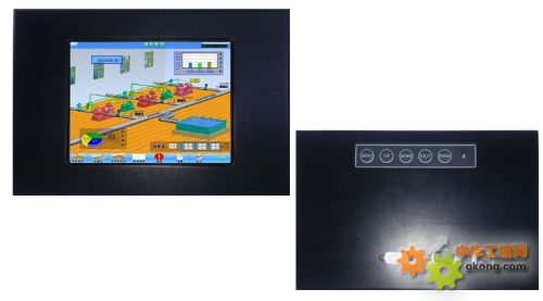

产品名称:6.4寸工业显示器
产品型号:ADP-064LQ
特 点
◆6.4"TFT LCD(分辨率640x480)亮度400cd/㎡
◆前面板达到IP65防护等级
◆前面板铝镁合金喷塑处理,美观坚固全钢型后壳
◆超薄设计,节省机柜空间
◆工业级电阻式触摸屏
◆直流DC12V电源输入
◆支持面板嵌入式和VESA壁挂安装,灵活选择
◆后壳的OSD薄膜按键
产品规格
机构参数:
前面板        铝镁合金材质喷塑前面板达到IP65防护等级
箱体结构      全钢型箱体结构,喷塑高温烤漆处理后壳
安装方式      面板嵌入式或VESA壁挂式安装方式
电源输入      AC180V~240V转DC12V电源适配器输入
面板颜色      黑色(细砂纹)
总体尺寸      230 x 156 x 58mm(宽x高x深)
箱体外形      216 x 139 x 50 mm(宽x高x深)
机柜开孔      218 x 141 mm(宽x高)
整机重量      1.73KG
触摸屏:
类型          四线模拟电阻式
分辨率        4096 x 4096
响应时间      <10ms
表面硬度      3H
点击寿命      250克力度,1000万次
笔划寿命      250克力度,100万次
透光率        81%以上
通讯端口      RS232串口或USB接口(可选)
液晶显示屏:
显示屏类型    6.4"TFT LCD
最大分辨率    640x480 RGB
最大色彩      262K
显示面积      129.6mm(水平H)x 97.4mm(垂直V)
反应时间      30ms
背光CCFL      2CCFL
背光寿命      20000小时
亮度          400cd/m²
对比度        400:1
像素距离      0.2025mm(水平H)× 0.203mm(垂直V)
最大视角      50/50/15/35
环境参数:
工作温度      0~50℃
存储温度      -20~60℃
相对湿度      10~95%(无凝结)
振动(工作)    随机振动50~500Hz,1.0G
冲击          10G(11ms)
订购信息
--ADP-064LQ-T:6.4" TFT LCD/VGA输入/触摸屏
--ADP-064LQ:  6.4" TFT LCD/VGA输入
