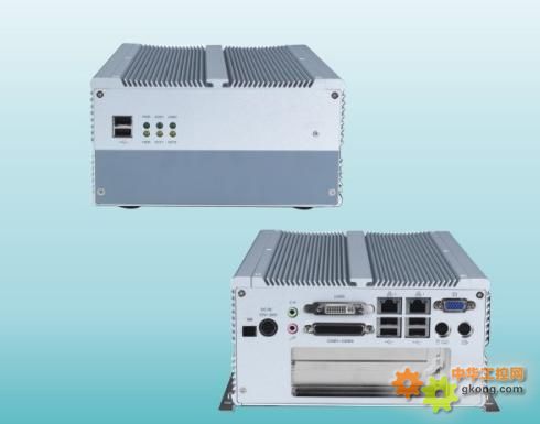

产品特性:
支接Intel® Core™ 2 Duo, Core™ Duo, Celeron® M处理器
Intel® 945GME芯片组
10/100/1000 Mbps 以太网接口
6 x USB 2.0 / VGA / DVI
3RS232 1RS232/422/485DB44 转接头
板载直流电源设计支持+12V30VDC 电源输入
支持ATX 电源模式和 PXE / WOL
支持一个PCI扩展插槽
结构
铝制机箱无风扇设计
CPU
Intel® Core 2 Duo, Core Duo, Celeron® M Family processors with 533/677 MHz
Intel®嵌入式处理器参考清单(Intel® Longevity CPU):
Core Duo Processor (T2300E) 1.66 G
Core Duo Processor (T2500) 2.0 G
Celeron® M530 1.73 GHz
Celeron® M440 1.86 GHz
芯片组:
Intel® 945GME Graphics Memory Controller Hub (GMCH)
Intel®
82801 GBM ICH7 Mobile Digital Home(ICH7-M)
内存:
2 x 240-pin DDR2 533/667 DIMM 插槽, 可达4GB双通道无缓冲的non-ECC
扩展槽:
支持232-bit/ 33MHz PCI
PCI 长度支持:
160 mm x 1 240 mm x 1( 安装2.5 英寸硬盘时)
240 mm x 2( 无硬盘安装时)
电源输入: 100240V AC 2A 50/60Hz
电源输出: 19V DC
工作温度: -5°C to 55°C
前面板输入/ 输出接口
可选客制化logo
硬盘/ 电源/ 网口状态指示灯
2USB 2.0 接口
ATX 电源开/
后面板输入/输出接口:
2PS/2 接口(键盘/ 鼠标)
1VGA 接口
4USB 2.0 接口
2个千兆以太网接口
4个串口, 1xDB44 连接口(3 RS232 1 RS232/422/485)
1DVI 接口
Mic-in x 1, Speaker-out x 1
1 x 2-pin 连接口为交流电源输出开关
DC-in 电源接口为+12V30VDC 电源输入
设备:
1个在板CF 卡插槽
1个内建2.5 英寸硬盘架
电源输入
直流电源设计在板支持12VDC30V DC
外用120W AC 适配器x 1
电源输出: 19V DC
