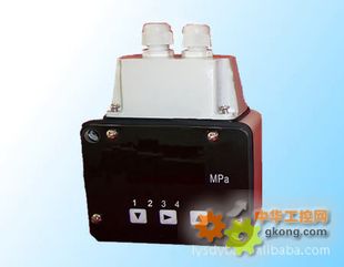

产品名称: 数显压力控制器
型  号: PFT-L4A.
价  格:
一、概述:
    数显压力控制器(压力开关)是一种压力控制仪表,用于液压、气动系统的压力显示与控制。可替代德国HYDAC(贺德克)EDS1700系列压力继电器。 数显压力控制器采用了高精度压力传感器,电路部分以高性能单片机微处理器为核心,具有LED数字显示及轻触开关输入的人机界面、具有两路开关量(报警)输出及4~20mA模拟输出,它是能够在机械电接点压力表无法胜任的条件(如压力剧烈波动、强环境振动、高精度高速度控制)下可靠工作的理想选择。
二、主要特征:
1、四路控制开关量输出
2、一路模拟输出(4~20mA)
3、两种供电方式任选(20~32VDC 或 220VAC)
4、4位高亮度数码显示
5、全功能按键编程
6、具有延滞功能
三、主要技术参数:
测量范围 0~1.6—0~60MPa
真空,绝压
过载压力 1.5%倍满量程压力
环境温度 -20℃~60℃
电源电压 20~32VDC 或 220VAC
输出信号 4路开关量和 1路模拟量4~20mA(RL≤250Ω)
精确度         0.2、0.5
触点容量 AC250  3A(MAX)
最大功耗 ≤5W
接口螺纹 M14*1.5、G1/4(内螺纹)
环境条件
介质温度 -20℃~80℃
存储温度 -40℃~125℃
相对湿度 0~80%
耐冲击         ≤50g/ms
耐振动         ≤10g/(0~500HZ)
四、开关点/开关恢复点:
    随着压力的不断增加,当压力达到预设的压力值时,继电器状态改变,这个预设的压力值即为开关点。继电器的状态一直保持到压力值低于开关恢复点。压力减少到使继电器恢复到初始状态的压力值即为开关恢复点。开关点与开关恢复点的差值被定义为延滞。
