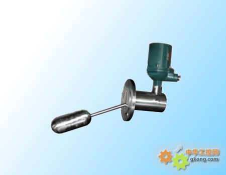

产品名称: UQK-651-C/型浮球液位控制器
型  号: UQK-651-C
价  格:
UQK-65-C型船用浮球液位控制器是更新换代产品,其转换机构设计颖.结构简单动作可靠.结点容量在大.使用寿命长等特点。船用浮球液位控制器可广泛适用于海洋船舶以及石油.化工.医药.冶金..电力等工业部门中各种容器内液体液位的上限报警,配合控制线路可实现液位的远程控制。适用介质:水.污水.各种油品.溶剂.腐蚀性液体以及酒类.饮料等。特点 测量机构与转换机构完全隔离,有效防止液体及杂质进入转换机构中,测量机构与转换机构之间磁性传动,无摩擦,动作灵活,安全可靠 耐倾摇及颠簸耐湿热.耐盐雾
品种
  船用浮球液位控制器,可分以下三种类型:
  普通型:
  船用型:
  隔爆型:
  防爆等级:dⅡBT
防护等级:ⅠP66
结构原理船用浮球液位控制器由测量机构和信号转换机构.壳体及连接法兰等部件组成。测量机构的组件是浮球.连杆及铁芯,信号转换机构由磁钢和发讯开关组成。
  磁浮液位控制器以浮球为测量元件,浮球随液位的变化而上.下移动,利用铁芯与磁钢的磁耦合作用,使发讯开关动作,输出相应的开关信号,用以实现液位的定点报警或控制。
主要技术参数
 切换差:UQK-651-C型:10-70mm
         UQK-652-C型  10-40mm
介质温度:常温型,-40-150℃
          高温型,150-400℃(带散热片)
介质密度:≥0.55/cm3
工作压力:≤6.3mpa
输出形式:一组常开,常闭接点:
125-250V.,5A
安装连接方式:UQK-651-C侧装式DN50  DN80
              UQK-652-C顶装式 DN50  DN80 DN100
UQK-652-C型测量导杆长度及控制范围
 导杆长度:L=400~1250mm
 控制范围:H=150~1050mm
接液材质:
 浮球组件:1Cr18Ni9Ti. 304. 316L.Ti
 法    兰:1Cr18Ni9Ti. 碳钢
 重    量:UQK-651-C型,约5.5Kg
