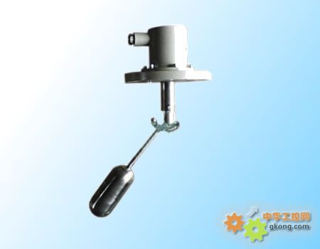

产品名称: 浮球液位控制器
型  号: UQK-01
价  格:
浮球液位控制器适用于生产过程敞开或承压容器内液位处于高限或低限时,开关动作发生报警信号或控制泵、阀的开闭。我公司新开发UQK-01G高温浮球液位控制器可耐高温350℃,适用于电厂和其他高温液位的控制。
UQK系列浮球液位控制器
概    述
  UQK系列浮球液位控制器,适用于工业生产过程敞开或承压容器内液位的控制。当液位处于高限或低限时,开关动作发出报警信号或控制泵、阀的开闭。
  UQKS系列(带自检式)浮球液位控制器,可在设备运行状态下,对控制器及系统进行检测,以确保控制器及系统安全运行。
技术参数
● 工作压力:1.6;2.5;4Mpal。                      ● 介质温度:-40~220℃。
● 介质密度:>0.65g/cm3(上角标)。               ● 出 线 口:M20×2.5(内)。
● 触点容量:AC220V 220V DC100V 150VA。           ● 防爆等级:Exd || BT4。
● 材 质:接液部分1Cr18Ni9Ti。防爆外壳ZL104。
