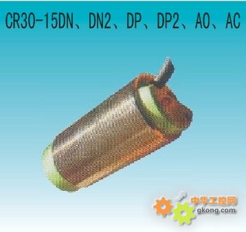

产品名称: 奥托尼克斯CR30-15DN2电容式接近开关NPN常闭
型  号: CR30-15DN2
品  牌: AUTONICS
CR30-15DN2接近开关
主要技术参数:
电源电压:12-24VDC       输出方式:3A阻抗负荷
用途:检测物体      使用环境温度:-25~+70(℃)
检测距离:15mm                    产品认证:CE
乐清苏禾电子科技有限公司为您提供AUTONICS奥托尼克斯 电容式接近开关CR30-15DN2
类型
直流开关型 交流开关型
埋入 突出 埋入 突出
型号 CR18-8DN CR30-15DN CR18-8AO CR30-15AO
CR18-8DP CR30-15DP CR18-8AC CR30-15AC
CR18-8DN2 CR30-15DN2
彩图
外形尺寸 [M18X1,L=72mm] [M30X1.5,L=71mm [M18X1,L=72mm] [M30X1.5,L=71mm]
探测距离 8mm±10% 15mm±10% 8mm±10% 15mm±10%
设置距离 0~5.6mm 0~10.5mm 0~5.6mm 0~10.5mm
滞后现象 不大于探测距离的20%
标准探测物 50x50x1mm铁
额定电源 12 to 24VDC 110 to 220VAC
允许范围10~30VDC 允许范围90~250VAC
电流消耗 最大:15毫安 -----
泄漏电流 ------ 最大:2.2mA
应答频率 50Hz 20Hz
残留电压 最大:1.5伏 最大:20伏
温度影响 在-25℃~+70℃范围内,对+20℃的探测距离是±20%以下。
控制输出 阻抗性负载:200mA,感抗性负载:100mA
指示灯 红色发光二极管动作指示
保护电路 反极性保护,波动保护电路 波动保护电路
保护规格 IP66(IEC规格) IP65(IEC规格) IP66(IEC规格) IP65(IEC规格)
获得认证 CE,CCC
