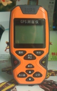

博恩20A测亩仪是针对农业专门开发的手持GPS产品,操作简单、灵活、易用,专业级GPS模块可搜索所有可见卫星,定位准确、精度高。
        以前农民朋友测量土地面积都用测绳进行丈量,这样不仅测量麻烦,误差也很大,后来人们开发出了“计亩器”、“测亩仪”等进行面积测量,虽然解决了一些测量问题但是根据实际使用远远满足不了测量人员的需求,现在一般都是机械化作业,工作量减少,相应的测量仪器也要省时、准确,在确保质量的同时还要把握价格的合理,针对这一形势,2013年博恩公司隆重推出了实用型20A测亩仪,它是专为农户、农业从业人员、农业企业、农业部门等的需求设计,机器小巧便携,坚固耐用,工业级三防设计,可适应各种恶劣环境,抗干扰能力强、精准度高。最大可测100000亩。大大满足了日常测量需求。
博恩高精度专业面积测量仪测亩仪
型号:BGP-20A
       博恩手持式GPS测亩仪20A型是中德博恩最新推出的一款实用型专业测亩仪,采用高敏感度GPS接收芯片,超强的GPS信号追踪能力,卫星定位轻松实现。人体工学设计轻巧灵活的动感外观更加贴切实用,产品小巧方便携带,防水、防尘、抗震、耐高温,采用AA干电池长时间供电,完全符合野外恶劣的工作环境。科学严谨的数据采集功能,简单精确的面积测量,同时显示面积“平方米”和“亩”,可设置面积“单价”、可设置面积单价、地长单价、亩值参数大小设置以及坡度设置,自动计算面积“总价”,契合中国行业用户对数据采集的实际需求与使用习惯,彰显专业级品质。
主要功能:
• 面积测量和地长测量。
• 面积可同时显示亩数、平方米。
• 坡度设置:根据地形的坡度设置相应的角度(0-60度)。
• 单价设置:能够在0元-999/亩 的范围内设置作业单价并具有记忆功能。
• 亩值设置:能够在500平方米-1500平方米/亩的范围内设置作业亩值并具有记                                                                   忆功能。【注:1亩 ≈ 667平方米】
• 经度纬度海拔高度以及卫星信号强度显示。
• 存储功能:能够记录存储测量信息100条。
• 能显示作业总价:总价=面积(亩数)×单价(元/亩)。
• 电量显示。
• 北京时间及其日期显示。
产品性能
• 基于第六代定位引擎GPS模块,具有超高的捕获速度和定位精度。定位精度高达为0.7-2米。
• 超长连续使用时间。采用AA干电池,不开背光的条件下,连续测量长达25个小时以上。
• 时间显示误差小于1秒。
• 地长测量误差和范围:
地长测量误差为:1-2米。
地长测量范围: 0-99999999米。
• 面积测量误差和范围:
1亩以下:<= 5%.
1~3亩:<= 3%.
亩~10亩:<= 2%
10亩以上: <= 1%
面积测量范围: 0-99999.99亩。
0-9999999平方米。
【注】:以上误差保证在测量95%的条件下可满足。测试误差和当地环境和使用条件有关。为了保证较好的测量精度请详细阅读后面的测量注意事项。
&#8226; 坡度设置范围:0-60度
&#8226; 单价设置范围:0-999元/亩。
&#8226; 作业总价显示范围:0-9999999元。
总价 = 面积(亩数)X 单价(元/亩)
