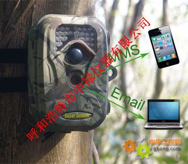

野生动物红外监控相机已成功运用到多个国家级自然保护区,待机时间长、耐高温、低温、操作简单等特点。深受好评。目前我公司已和内蒙古 甘肃  山西 宁夏等地自然保护区签订合作协议。
带彩信功能数字监控相机
Super Scouter
是一款具有1200万像素带彩信功能(能发送MMS)的2.4寸TFT 彩色显示屏的数字监控相机。该监控相机采用热释感应动物及人体的感应技术,自动拍摄高清晰度的图片和流畅的视频。在千里之外也可即时查看相机拍摄到的照片,Super Scouter相机在未探测到动物(人体)时处于节能状态,耗电仅300微安,可以长时间处于警戒状态,使用8节五号碱性电池最长6个月待机时间。一旦有动物(人体)进入探测区域时,其摄像拍照功能将立即启动(启动时间为0.8-1.2秒钟)拍摄照片或视频。每款机器均自带红外线照明,特殊的CMOS感光芯片可在全黑夜间使用红外拍摄获得清晰的黑白图像或视频,而光线足够时拍摄彩色照片或摄像。周密的防水防尘防锈蚀保护,可适用于野外场合。Super Scouter与一般监控相机比的特点在于带有通讯功能,通过GSM/GPRS可以把监控拍得的相片图片用彩信或email的方式发给用户,通知用户监控情况。Super Scouter已历经高寒地区长期测试和改进,性能稳定可靠,制造工艺成熟,实际长期使用场合达到-30℃(保证值为-20℃.
野外动物红外监测相机
红外线监视仪主要特点:
  1.带有MMS/Email通讯功能,可自动将即时监控到的相片通过MMS发给用户。自动支持四个频段:850MHz、900MHz、1800MHz、1900MHz;支持中国移动联通等
2.高图像质量(1200万像素CMOS芯片,一次触发,可选拍摄1—3张)
3.启动反应快(从发现目标到拍摄,时间间隔小于1.2秒),摄影时间可设置5秒—60秒;延迟拍照时间可设置0秒—60分钟
4.超长待机时间(使用8节碱性电池正常气温下可待机6个月
5.可拍摄视频:720×640像素图像
6.使用SD卡记录(非常方便而且便宜,兼容32G及以下SD卡)
7. 超小体积,迷彩色,隐蔽性强,背面可加上常用的防盗锁
 8.野外防护性能好(防水IP54级别,防水、防尘、防锈设计,能确保在野外使用)
9.夜间拍摄不闪光(无闪光灯设计,夜间拍摄使用自带红外LED照明,拍摄时不闪光,不易暴露),26颗红外LED补充镜头拍照亮度
10.使用5号电池(4节和8节都可以工作,便宜,在野外便于更换),支持DC 6V电  压
