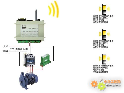

  由于地形地貌复杂,一些偏远山区的取水用水困难很大,例如有些地方人们需要把山下河里的水抽到山上的水塔里,由于大山的阻碍,给人们带来了很大不便。
 西安达泰电子基于中国移动信号的远程短信控制技术,其更大的优势是不受地理环境的限制,可翻山越岭,无需布线,无需人工看管,大大降低成本。
  基本功能:
  1:设置值班人员号码,防止误操作或别人恶意操作。
  2:可通过短信启停水泵。
  3:可通过短信查询水泵开关状态。
  4:可外接电压,电流互感器,水泵异常时,主动发送报警短信。
  5:可以外接浮球液位开关,自动控制水泵启停。
  可靠性保证:
  1:可以将高优先级的报警设置为必须短信确认。若值班人员未确认此报警,则报警信息会按照设定的时间间隔,不停的发送给值班人员。并可先拨打值班人员手机,再发短信。
  2:水泵远程控制器可以定时发送水泵信息,保证值班人员时刻掌握水泵运行情况。
  3:若水泵远程控制器所处位置手机信号偏低,短信模块自动发送提醒短信。
  4:值班人员可以主动发送短信,随时查询当前的报警状况和水泵状态。
  5:采用工业级设计,通讯端子和输入端子均采用光电隔离技术。通过最严格的4kV快速脉冲群测试(对通讯和电源)和8kV静电抗干扰测试,轻松应对各种严酷的工业环境。
