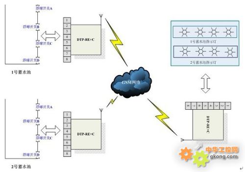

蓄水池水位远程监测短信预警方案
l       限制条件
1.   现场没有动力电源;
2.   时间紧,不能开挖电缆沟布线;
3.   实现无人值守;
4.   无线控制不受距离限制;
5.   不用架设天线,不用考虑避雷。
甲方希望在充分考虑以上条件的情况下,迅速解决这个问题。
l       解决方案
针对以上条件,采用GSM短信测控方案可以完全达到甲方的要求,当地手机信号很好,这种方案不需要挖沟布线,不像无线电台受距离限制,不用架设天线。
本方案的核心控制器是DTP_RSH一体化短信测控终端。在蓄水池中安装水位开关,用一个DTP_RSH测控终端实现水位的报警检测,由于山上没有电源,所以采用太阳能和蓄电池的供电方式。当水位开关超过设置水位时给工作人员手机发送报警短信。
