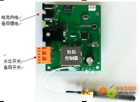

本产品是为移动通信机房光纤设备特别定制的短信报警及数据上报的智能终端,可以直接嵌入到通信、电力、机房等重要设备中,对这些现场设备实现远程无线实时监测。在短信报警的同时,可以直接将数据上报到系统106短信网关,上报的数据符合中兴ZXM10采集设备协议。
■ 型 号: DTPSH
   关键词: 短信报警控制器、GSM无线通信、短信智能终端、短信模块
■ 产品特点:
    • 产品内部集成了温度、湿度传感器
      实时监测现场设备的工作环境,采集温度和湿度数据,自动上报数据及超限短信报警;
    • 集成倾斜(晃动)传感器
      对30°的左右设备晃动可以立即短信报警;
    • 并提供3个开关量的输入报警信号
      外接开门开关,当设备门被非法打开时立即短信报警;
      可采集各种开关量触点信号,进行设备工作状态检测上报;
    • 双电源电池供电
      支持多种供电方式:可采用电池组供电、太阳能供电、直流工业电源;
      供电电压:3.7V ~ 4.8VDC;
    • 设备低功耗: 在没有报警待机状态下电流仅为几毫安;
      主电源切断或电压低于3.7V,自动切换到备用电源,并发送电池电压过低告警。
    • LED状态显示
      2个双色LED灯显示智能终端iDTU工作和网络状态,电池供电状态;
    • 参数设置
      可以通过计算机串口设置终端的工作参数,管理员、操作员、报警短信内容等;
      可以通过操作员手机编辑短信远程设置修改终端的工作参数,校正系统实时时钟等;
    • 上报数据符合中兴ZXM10采集设备协议
      短信报警数据可以直接上报系统106短信网关,数据符合中兴ZXM10采集设备协议。
■ 应用实例:
    • 移动基站光纤通信设备远程实时监测
      本装置嵌入到光纤通信交换箱中,锂电池供电,实现现场温湿度报警,箱体开门报警、水浸报警、设备倾斜报警,电池欠压报警,可以同时向6个操作员手机发送报警短信,同时将状态数据上报到106短信网关进入移动集中监控系统,上报数据符合中兴ZXM10采集设备协议。
