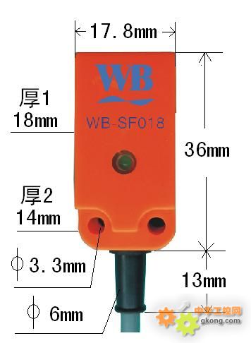

产品名称: 金属感应开关WB-SF018B
型  号: WB-SF018B
WB-SF018B是我公司生产的金属接近开关,可检测铁、铜、铝等金属。输出方式有开关型、NPN型、PNP型。塑料外壳封装,精度高、安装方便、线材、接线端子、引线的长度均可应客户要求定做。
特点:                            结构:
1、 动作速度迅速。
2、 适用于动作频率高的产品。
3、 触点具有极高的防耐蚀性和耐磨损性。
4、 使用寿命长,可获得稳定的开关动作。
5、 控制部分密封于外壳中,不会受到外部环境的影响。
用途
可用于所有磁开关控制检测:应用于液位传感器,安防报警系统,接近传感器,仪器仪表,汽车电子,门磁开关,跑步机,计程器,等控制电路中。
接线方式(Wiring Method)
        三线(3-Wire Type)
开关逻辑(Switching Logic)
        无触点常开/常闭
输出形式(Out Type)
           NPN型
 PNP型
使用电压范围(Operating Voltage)
5V-30V
最大开关电流(Switching current)
           可选
触点容量(Contact Rating)
           可选
可选
静态电流(Current Consumption)
          2 mA
内部电压降(Voltage Drop)
          0.5V
漏电流(Leakage Current)
          0.01mA
指示灯颜色(Indicator)
             绿色
最大切换频率(Max Exchange Frequency)
            1000Hz
使用温度范围(Temperature Range)
            -40-80
耐冲击(Shock)
             50G
耐震动(Vibration)
            9G
电线(Cable)
            可选
