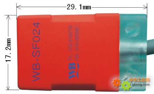

    WB-SF024B是我司生产的金属接近开关,它是一款通用方型接近开关。塑料外壳。感应区在开关的顶部。灵敏度高。该开关可以检测铁、铜等金属。轻松实现无接触控制。线材、接线端子、引线的长度及控制方式均可应客户要求定做。
结构尺寸:
