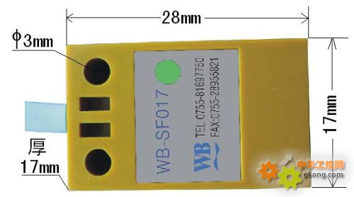

        WB-SF017B是我司生产的金属接近开关,它是一款通用方型接近开关。塑料外壳。感应区在开关的顶部。灵敏度高。该开关可以检测铁、铜等金属。轻松实现无接触控制。线材、接线端子、引线的长度及控制方式均可应客户要求定做。

可用于所有金属检测控制:应用于位置传感器,安防报警系统,接近传感器,仪器仪表,汽车电子,自动开关,跑步机,计程器,元件检测等控制电路中。
接线方式(Wiring Method)
三线(3-Wire Type)
开关逻辑(Switching Logic)
无触点常开/常闭
输出形式(Out Type)
NPN
PNP
使用电压范围(Operating Voltage)
3-30V
最大开关电流(Switching current)
可选
静态电流(Current Consumption)
2 mA
内部电压降(Voltage Drop)
0.5V
漏电流(Leakage Current)
0.01mA
指示灯颜色(Indicator)
绿色
最大切换频率(Max Exchange Frequency)
1000Hz
使用温度范围(Temperature Range)
-40-80
耐冲击(Shock)
50G
耐震动(Vibration)
9G
电线(Cable)
可选
