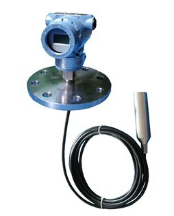

此投入式液位计 可增加一路温度信号输出,配合我公司双通道显示仪,实现“液位+温度”同步显示控制。
一、概述:
    JC-901C型投入式液位计 在原型号JC-901B的基础上增加了现场显示功能,该仪表不仅具备JC-901B的所有功能外,还可以增加HRTE通讯功能。采用新型结构解决了传统导气电缆型液位变送器的怕堵、易腐蚀、不耐高温等缺点。
    JC-901C型投入式液位计 是二线制, 4 ~ 20MADC 输出, 24VDC 直流供电,与介质接触部分全部为不锈钢,再直接安装在测量管道上,使用极其方便,广泛应用于石油、化工、冶金、水利、电力、食品、医药、环境控制等行业的过程控制和液位的测量。
