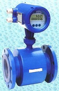

产品名称: 电磁流量计
型  号: JCLDB-50S
品  牌: JC系列
由于电磁流量计有其独特的优点,因此被广泛应用于化工化纤、食品、造纸、制糖、矿冶,给排水、环保,铁、石油、制药等工业领域中,用来测量各种酸、碱、盐溶液、泥浆、矿浆、纸浆,煤水浆、玉米浆、纤维浆、污水、冷却原水、给排水、盐水、双氧水、啤酒、麦汁、各种饮料、黑液等导电流体介质的体积流量。
二、特点
●低频三值矩形波恒流励磁,不受工频及现场各种杂散干扰的影响,工作十分稳定可靠。
●采用非均匀磁场的新技术及特殊的磁蹈结构,磁场稳定可,而且大大的缩小了体积,减轻了重量,使流量计具有小型轻量化的特点.
●采用专门的电子线路,具有空管自动复零的功能。
●在现场可根据用户实际需要在线修改量程。
●无可动部件,无阻流部件.测量中几乎无附0D压力损失。
●测量结果与流速分布、液体压力、温度、密度、粘度等物理参数无关.
●使用方便,安装后只需接上电源,不需其它任何操作,巳D可辅出标准信号,便于非专业人员使用.
三、测量原理
      电磁流量传感器是基于法拉第电磁感应定律而制成的,只星其中切割磁力线的导体不星一般的金属,而是具有一定电导宰的液态流体或液固两相流体。被测量的导电介质在磁场中作切割磁力线运动时。导电介质中会产生感应电动势,感应电动势由一对电极检测.该电压信号V,可用下式表示: V=KBDV K:比例常数 B:磁感应强度 D:测量管内径 v:测量曹截面内的平均流速信号v,经转换仪处理后,辅出与流量成线性关系的频宰信号o 5VOC(O—5VDC)以供后位仪表积算或控制。
