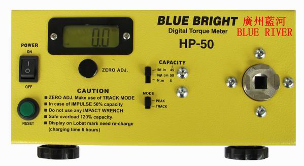

产品名称: HP-50电批扭力测试仪 电批扭矩校正仪
型  号:
品  牌: blue bright
HP-50扭力测试仪
简要说明
■ 用于各类电动螺丝刀的扭力设定、扭力螺丝刀、扭力扳手、扭力起子等的校验以及各种旋转体的扭力测量。
详细描述
性能特点
HP系列产品(第二代、增强性)
■ 三种测量单位
■ 顺时针/逆时针扭力符号指示
■ 数据跟踪、保持功能
■ 新增自动清零功能
HP-S系列产品(第三代)
■ 大屏幕液晶显示
■ 三种测量单位
■ 顺时针/逆时针扭力符号指示
■ 记录、存储10个测试数据
■ 5分钟无操作自动关机的省电设计
■ 平均值计算功能
■ 电池电量指示,报警值设定
■ 标准RS232接口,可配电脑、打印机
HP-系列图
280×161
HP-S系列图
用途
用于各类电动螺丝刀的扭力设定、扭力螺丝刀、扭力扳手、扭力起子等的校验以及各种旋转体(如转轴)的扭力测量,也可通过特制夹具测量螺口、插口灯头的扭力。
HP-250 是一款针对小力度风批扭力测试而设计的,因风批震动力比较大,用普通扭力计测试经常出现振坏传感器现象,HP-250传感器是特别研制的,抗震性能强,已经过长期试验,对风批测试给客户提供了一款(经济型)放心产品。
■建议:如果您正在使用风批生产测试条件,力度超过60kgf 以上最好选择我公司生产的HIT-系列扭力测试仪。
■HP系列典型客户:美的电器、三星电子、TCL、新科、小天鹅、约克空调、方正电脑、艾欧史密斯、
广日电梯,江苏省计量所、苏州计量所、常州计量所、东莞计量所、天津计量所、赛宝实验室、同济大学等。
