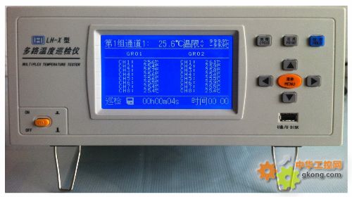

产品名称: LH-40/40路温度记录仪 40通道温度仪
型  号: LH-40
LH-40/40路温度记录仪 40通道温度仪  多路温度测量仪 多路温度仪 多路温度测量仪
简单介绍
■ 本产品被广泛用于科研院校,电力、化工、石油、树脂、炼钢、玻璃、陶瓷、热处理、冷库、塑料、烘箱、橡胶、印染、食品和包装机械等行业的温度测量、温度控制方面多路温度测试仪经过多路温度传感器(热电偶)将被测点与工作端的温差转换成电压输出,通过多路选择开关选出其中一路,放大后经A/D转换成数字信号送给微处理器,冷端补偿探头监测环境温度,微处理器根据热电偶输出的电动势和冷端补偿探头输出的温度通过查热电偶分度表计算出温度值。
性能特点
■ U盘存数时间间隔可以设定(时 分 秒)
■ 在被测物体带电的情况下,可进行带电测试(隔离电压300V AC),安全可靠。
■ 可以设定任意一路温度上下限报警通道,也可以全部通道报警。
■ 温度单位摄氏(℃)华氏(F)可以转换
■ 同一台仪器可以选用T、J、K热电偶满足不同温度范围的测试
■ 测试通道可以任意设定,满足测量和速度的要求
■ 本机还带有日期和时间,断电仍工作
■ 状态栏实时显示设定参数
■ 各通道不均匀度:0.5度,仪器分辩率为0.1度,测量精度优于0.5级
■ 具有自动检测热电偶断线功能
■ 8路16路采集间隔为1~2S;24路32路采集间隔为3~4S;1路1路采集更加准确
■ 标配U盘插槽将温度数据按一定的存数时间间隔存储到U盘中, U盘已存储的温度数据可导入标配电脑软件,显示数据及曲线图,同时可将温度数据曲线保存到电脑,标配软件直接连接电脑查看曲线数据等。
技术参数
1.温度信号输入通道数:可配置5组,每组8路;(按机型)
型号为:LH-40
2.传感器:镍铬-镍硅(K型)热电偶(T型, J型可特制)
[计量说明]
(1).因温度巡检仪每组热电偶均通过第一通道测量,所以每8路只需计量第一通道。
3.温度范围:-100℃-1000℃
4.测量精度:0-1000℃:±(0.5%+1)℃   -100℃-0℃: ±(0.5%+2) ℃
5. 供电电源:AC220V±10%,50Hz±2%
6. 使用环境:工作温度:0-50℃,相对湿度:20%-90%
7.热电偶相互之间最高电位差:<350V(真有效值)
8.外型尺寸:(长X宽X高)27cmX29cmX13cm
9.整机重量:约5kg
声明:标配K型铁氟龙热电偶长度2米,耐高温200度,可免费更换为耐高温500度以下的纤维K型热电偶,购此机需要说明最高测试温度,以及热电偶需要多长,我们按要求配置及校准仪器,避免测试误差,保证精准测量。
