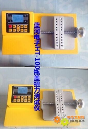

产品名称: HT-50智能型瓶盖松紧力测试仪
型  号: HT-50
HT-50智能型瓶盖松紧力测试仪
简单介绍
HT智能型数字式瓶盖扭矩测试仪为测试和检测各种瓶盖扭矩而设计制造的一种智能化多功能计量仪器。
主要用于检测和瓶盖拧紧,零件扭转破坏性试验等,具有操作简单,精度高、功能全、携带方便等特点,广泛应用于各种电气、轻工、机械、制造、科研机构等行业。
性能特点
1、高精度、高分辨率、采样速度快、全屏显示。
2、采用高精度扭矩传感器,扭矩方向显示。
3、上下限值的设定,红绿指示灯及峰鸣器声光报警。
4、三种单位互相转换,可供选择(N·m、kgf·cm、Ibf·in)。
5、实时、峰值、自动峰值三种模式可随意切换。
6、无操作自动关机功能,时间可自由设定。
7、峰值保持、自动解除功能、解除时间自由设定。
8、存储量大、可保存99组测试数据。
9、采用USB接口与PLC通讯,同步测试功能可连接电脑测试,电脑上同步显示测试力曲线图及测试过程中详细的测试力的记录,并可保存、打印,做各种分析。

技术参数
                型号 HT-20 HT-50 HT-100 HT-200
测量范围
N.m 0.0001-2.0000 0.0001-5.0000 0.001-10.000 0.001-20.000
1bf.in 0.001-18.000 0.001-45.000 0.01-90.00 0.01-180.0
kgf.cm 0.001-20.000 0.001-50.000 0.01-100.00 0.01-200.00
测量方式 跟踪、保持
测量精度 整机±1%  传感器±0.3%
峰值采样频率 2KHZ
专业充电器 输入:AC200V 输出:DC12V 1000mA
电源及时间 7.2V 1.2V*6 镍氢充电电池组,充4-6小时
尺寸/重量 长360mm宽200mm高15mm
重量 毛重20Kg  / 净重9.5Kg
夹持范围 8mm-150mm
标准配件 光盘软件1张、USB接口线1条、橡胶柱4个、扳手1把、充电器1个
