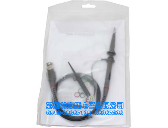

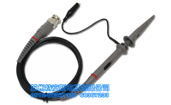

特安斯20MHz示波器探头 TASI-8802示波器探棒 产品规格:

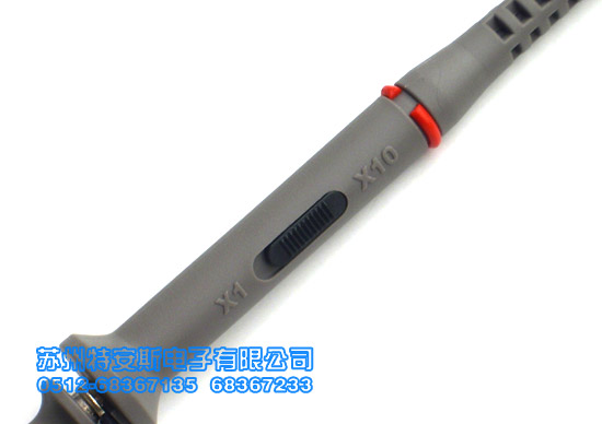

 衰减
 1×:10×
 输入电阻
 1MΩ:10MΩ
 输入电容
 1×:85pF~115pF
 10×:18.5pF~22.5pF
 补偿范围
 15pF~45pF
 系统带宽
 DC~6MHz
 DC~20MHz
 输入电压
 1×:<200V DC +Peak AC
 10×:<600V DC +Peak AC
 净重
 55g
 电缆长
 120cm
 温度范围操作中未操作中
 -10℃~+50℃
 -20℃~+75℃
 湿度
 ≤85%(相对湿度)

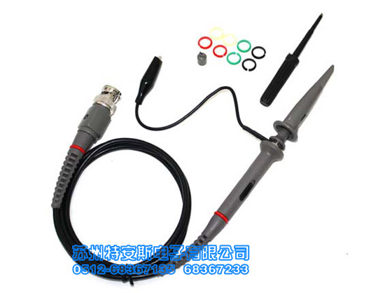

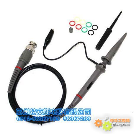

特安斯20MHz示波器探头 TASI-8802示波器探棒 标准配件:
·操作手册
·调整工具:调节补偿电容,保证探极与示波器相匹配
·收缩式尖型钩
·12cm带鳄鱼夹的接地线
·4对彩色电缆标记
·定位套:适合于IC测试
