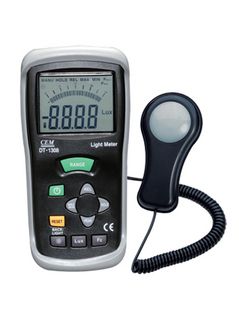

产品名称: DT-1308香港CEM华盛昌数字照度计
型  号: DT-1308
【详细说明】
香港CEM华盛昌数字照度计 DT-1308 产品特点:
高精度及反应速度快。
当前值测量保持功能。
最大值及最小值测量功能。
峰值锁定功能,能追踪并锁定大于10μs的光度脉冲信号。
相对值测量功能。
LUX(勒克斯)/fc(尺烛光)单位互换及量程选择功能。
香港CEM华盛昌数字照度计 DT-1308  产品规格:
 液晶显示器
 带有42段模拟条和3-3/4位数字液晶显示
 测量范围
 40.00lux, 400.0lux,4000lux,40.00klux and 300.0 klux /40.00fc, 400.0fc, 4000fc, 30.00kfc
 注意:1fc=10.76lux,1Klux=1000lux,1Kfc=1000fc
 光度测量分辨率
 0.01lux~0.1klux/0.01fc~0.01kfc
 精确度
 +(3.5%读数+20个数字),+(4.0%读数+20个数字
 > 10,000 LUX/FC量程),(仪表校正光源色温为2856K)
 超量程显示
 LCD将显示“OL”符号
 光谱响应
 适应光的CIE (CIE 人眼所反应的曲线范围),色温数字显示采样速率:2~3次/秒
 传感器  硅光敏二极管和光谱过滤器
 工作温度和湿度
 0℃ to 40℃(32℉to 104℉) & 0%RH to 80%RH.
 存储温度和湿度
 -10℃ to 50℃(14℉ to 140℉) & 0%RH to 70% RH。
 电池
 一个9V电池
 光度探测器导线长度
 150cm  (大约)
 光度探测器尺寸  115L×60W×20H(mm)
 仪表尺寸
 170L×80W×40H(mm)
 重量
 390g
