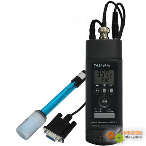

TASI-671A PH酸碱度计(RS232通讯接口) 接电脑酸碱度计 PH酸碱度测试计 产品特点:
◆ 携带方便、单手可操作
◆ pH 及温度双组显示
◆ pH(pH4、pH7、pH10)和温度校正
◆ 锁定、最大值、最小值、最大值减最小值、平均值按键功能
◆ 自动(0℃~80℃)及手动温度补偿(0℃~100℃)
◆ RS232 电脑介面及视窗软体
◆ mV档离子选择
◆ 3½ 位、2000 位数显示
◆ CE认证合格

TASI-671A PH酸碱度计(RS232通讯接口) 接电脑酸碱度计 PH酸碱度测试计 产品规格:
 PH计规格
 范围:0.00~14.00ph 在0℃~80℃
 解析度:0.01pH
 精确度:±3 位(不含电极误差)
 输入阻抗:1012Ω
 温度规格
 感测器:NTC 热敏电阻式感测器
 范围:0℃~80℃ (32℉~176℉)
 解析度:0.1℃/0.1℉
 精确度:±1℃ (2℉)
 mV规格
 范围:0mV~1999mV (自动换档)
 解析度:0.1/1 mV
 精确度:±(0.5%读值+2 位)
 一般规格
 操作环境:0℃~50℃,相对湿度<75%R.H.
 储存环境:-20℃~60℃,0~80%R.H. (电池移除后)
 精确度测试环境:23℃±5℃,相对湿度<75%R.H.
 尺寸:155.5mm(高)x48mm(宽)x35mm(厚)
 重量:约94 公克
