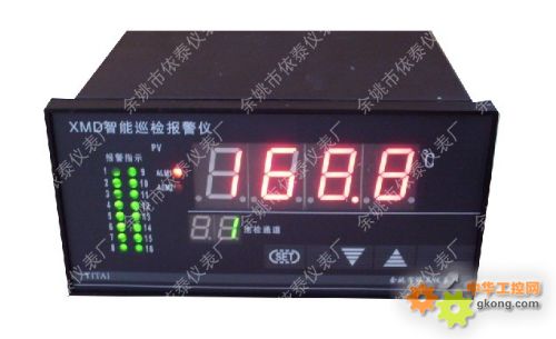

产品名称: XMD-13巡检仪
型  号: XMD-13
品  牌: 依泰仪表
XMD-13温度巡检仪型仪表是依泰仪表研制的13路温度巡检仪,可同时接13个温度传感器,测量不同的13个温度,同时对每路温度时实监控,当某一温度超出设定值时,就启动报警功能。仪表采用双排数码管分别同时显示温度测量值与当前通道,当前通道同时有指示灯显示,可用手动或自动巡回检测,可与计算机RS485串口通讯,或定时打印功能。
输入传感器类型:CU50(-50.0~150.0℃)、Pt100(-19.9~600.0℃)、K(0~1300℃)、E(0~700.0℃)、J(0~900.0℃)、S(0~1600℃)
控制方式:二位式控制、PID控制
输出方式:继电器、固态继电器、可控硅
测量精度:±0.5F•S±1字,附加冷端补尝误差±1℃
工作电源:AC220V 50Hz 功耗:小于4W
工作环境:0~50℃,相对湿度≤85%RH,无腐蚀性及无强电磁辐射场合
外型尺寸: 160×80×110 开孔尺寸:156×76
96×96×110 开孔尺寸:92×92
