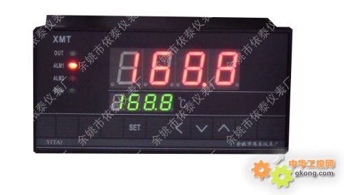

产品名称: STR2-1A三相可控硅移相触发温度表
型  号: STR2-1A
品  牌: 依泰仪表
STR2-1A 三相可控硅调压触发器采用集成电路器件工艺制造,其技术性能稳定抗干扰能力强,质量可靠。仪表面板设有“输出设定”功率调正纽(拨盘)、“自动/手动”切换按键以及“调压/调功”两种触发可控硅工作方式按键,内置6位数码功能开关,以满足用户对控制系统的需求,且体积小、重量轻,是各种类型三相电加热自动控温系的理想执行器。
