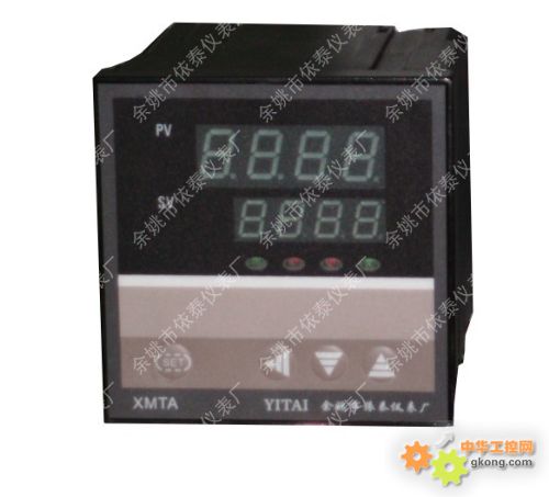

产品名称: 计算机通讯温控仪XMTA-801W
型  号: 计算机通讯温控仪XMTA-801W
品  牌: 依泰仪表
计算机通讯温控仪XMTA-801W
输入信号含热电阻CU50、PT100热电偶K、E、J、S,模拟量0-5V(0-20mA)、1-5V(4-20mA)等供用户现场选用,采用先进PID控制算法,具有无超调、控制稳定、抗干扰强等优点
多种主控输出方式可选:继电器触点通断式/固态继电器通断式/可控硅移相触发/过零触发/电流电压输出
                            (注:输出/报警不同价格各异,本报价为低配基本功能报价,详细电话咨询)
显示精度:0.1℃
仪表量程:-200-600℃,-50-150℃,0-1300℃,0-800℃,0-1600℃,0-2400℃等根据传感器不同而不同
安装尺寸:本厂生产供应各种国标标准尺寸
供电电源:AC220V
报警方式:上/下限报警,跟随报警
作用方式:加热制冷控制输入信号(可任意设置):
热电偶输入:K,E,S,J(可任意调节)
热电阻输入:CU50、PT100(可任意调节)
模拟量输入:0-5V(0-20mA)、1-5V(4-20mA)
控制方式:PID控制,位式控制,回差控制
