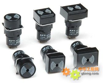

产品名称: Φ16 AD16-16系列蜂鸣器
型  号: Φ16 AD16-16系列
品  牌: APT
产品特点
    AD16系列蜂鸣器体积小巧、外观精美、规格齐全,适用于电力、电讯、机床、船舶、纺织、印刷、矿山机械等设备的线路中作指示信号、预告信号、事故信号及其他指示用信号。
开孔尺寸:φ16mm;
头部有:圆形、方形、矩形;
额定工作电压为:
AC/DC6V~48V;
音量为80分贝;
发声形式:连续、间断。
型号及含义
适用环境
1、环境温度:-25℃~+55℃;
2、空气相对温度≤98%
3、在振动频率为2-80Hz加速度为0.7g下能正常工作;
4、污染等级为3级,安装类别为Ⅲ类;
5、有“TH”标志的能在湿热带环境下工作。
主要技术指标
1、工频耐压:2.5KV(交流有效值),1min。
2、绝缘电阻≥2MΩ。
3、允许电压波动±20%
4、相比漏电起痕指数CTI≥100
5、使用频率AC50~60Hz
电压电流及代码对照表
电压代码 电源 电压 电流
21 AC·DC 6V 18
22 12V 18
23 24V 18
24 36V 18
25 48V 18
注:电源一栏中“FD”表示可装于电容器柜的放电灯。
