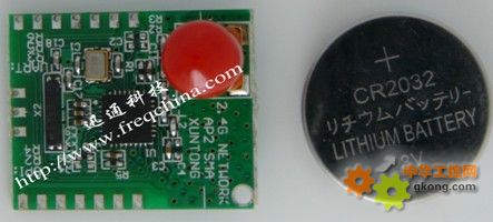

产品名称: AP1000+
型  号: AP1000+
■工作频段:2.4GHz
■频道数:最多78
■最大速率:1Mbps
■调制方式:GFSK
■最大发射功率:0dBm
■接收灵敏度:-85dBm
■工作方式:ANT无线网络协议
■最大网络节点数:2^32
■外置天线,SMA接口
■尺寸:约25x20mm
■单逻辑通道
■开阔地传输距离:约10-30M左右
■工作电压:1.9~3.6V
■平均工作电流:约38 uA
■通道关闭工作电流:约 2 uA
■发射峰值电流:15mA@0dBm
■接收峰值电流:17mA
■深度睡眠电流:0.5uA
