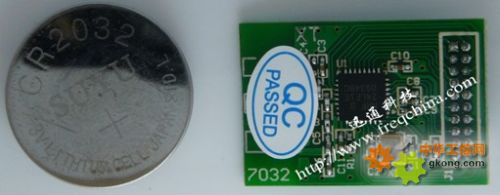

产品名称: PTR7032
型  号: PTR7032
■工作频段:2.4GHz
■频道数:125 满足多点及跳频通信
■最大速率:250Kbps/1Mbps/2Mbps
■调制方式:GFSK
■最大发射功率:0dBm
■接收灵敏度:-94dBm◎250Kbps
■工作方式:半双工
■频道切换时间:130us
■内置PCB天线
■尺寸:约26x17mm
■2.4GHz无线,增强型51,多路10bit ADC,PWM,I2C,UART,SPI,WDT,RTC,比较器,可编程I/O,
■开阔地传输距离:约10-30M左右
■工作电压: 1.9~3.6V
■RF发射电流:
约11 mA@0dBm output
■RF接收电流:
约13mA@2Mbps
■MCU电流:3.8mA@8MHz clock
■深度睡眠:0.5uA
