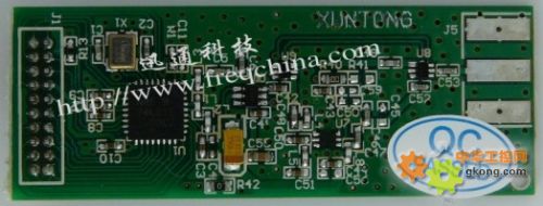

产品名称: AP2000PA
型  号: AP200PA
■工作频段:2.4GHz
■频道数:最多78
■最大速率:1Mbps
■调制方式:GFSK
■最大发射功率:约+20dBm
■接收灵敏度:-85dBm
■工作方式:ANT无线网络协议
■最大网络节点数:2^32
■外置天线,SMA接口
■尺寸:约48x20mm
■八逻辑通道
■开阔地传输距离:约200-300M左右
■工作电压:2.7~3.6V
■平均工作电流:约38 uA
■通道关闭工作电流:约 2 uA
■发射峰值电流:70mA@+20dBm
■接收峰值电流:17mA
■深度睡眠电流:0.5uA
