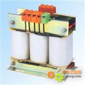

产品名称: SBK-4KVA三相干式变压器
型  号: SBK-4KVA
价  格:
 SBK-4KVA三相干式变压器适用于电子工业或工矿企业,作机械设备种一般电器的照明、动力控制电源之用。
SG系列三相变压器广泛适用于交流50-60Hz,输入、输出电压不超过660V的各种三相供电场合。产品的各种输入、输出电压的高低、连接组别、绕组容量的分配、次级单级绕组的配备、整流电路的运用、是否要求带外壳等,均可根据用户的要求进行精心的设计与制造。
注意事项
1:购买前,先估算好您所用的电器总容量,并选用足够容量的变压器,确保瞬间启动时不烧坏变压器。:2:本变压器严格按国家有关标准设计生产。当您使用多绕组(多控制电压)的变压器,容量应按电压比相应增加变压器容量,以免烧坏变压器。:3:安装前,应仔细校核铭牌所列各项数据是否符合您的要求,确认无误后,方可安装使用。:4:通电工作后,变压器铁芯和线圈将发热(但温升不超过80℃)属正常现象,若温升超过80℃,甚至冒烟,则应切断电源开关,重新检查您所用的电器容量。:5:在运输中,应尽可能避免碰撞,切勿受潮,使用时请注意维护,以保护变压器使用寿命。安装须知:变压器安装场地必须干燥通风,无强力振动,无灰沙雨水渗漏; 就位搬迁须小心轻放,严禁过分倾斜,就位后机器底盘受力要均匀,箱体放置平稳;就位所在四周应有足夠的空间余地,确保机器的通风与维护保养。
用户须知:
1、开箱检查:
箱体在运输过程中有无损坏;机柜内的技术文件、合格证、保修卡及配件是否齐全;变压器及其它元器件是否完好无损;紧固件有否松动、移位,接线端子有否接触不良。
2、安装须知:
3、绝缘要求:
短接“输入”与“输出”端子并引出测试点, 测试点对地(机外壳)用1000兆欧表测试绝缘电阻,此值应大于2兆欧。
4、检查接线:
调试人员的第一步工作也是最重要的一项工作是仔细检查接线,这项工作是保证变压器可靠运行的关键,必须认真做好。具体如下:
a:检查主回路接线是否牢固可靠,尤其对QF空气开关与KM接触器接点处的接线有否松脱现象,必须拧紧。
b:检查面板背面各种电气器件,如电压表、电流表、指示灯的接点连线是否可靠,如有松动,必须拧紧。
5、使用条件:
SBK系列变压器应在室内使用,正常使用条件为:
环境温度:-15°C~+45°
C海拔高度:不超过1000米;
相对湿度:90%;
安装场所应无严重影响变压器绝缘强度的气体,蒸汽,化学沉淀,灰尘,污垢及其它爆炸性和侵蚀性介质;安装现场应无严重振动或颠簸。
