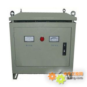

产品名称: DG-10KVA单相隔离变压器
型  号: DG-10KVA
价  格:
一:DG-10KVA单相隔离变压器适用于交流50- 60Hz,额定电压660V及以下的各种机床,机械设备中作一般电器的控制,照明灯之用电。
   二:DG-10KVA单相隔离变压器结构特点:
本系列变压器采用先进工艺和严谨设计进行制造,具有性能优良,工作可靠,适用性广等特点;变压器体积小、接线安全可靠、防护等级高、性能良好等,且在额定负载下能长期工作,是一种理想的变压电源。变压器其安装方式一般为立式。初次级绕组分开绕制,当次级只有一个绕组时,它担负变压器的全部额定容量,次级如兼有控制,照明及指示灯绕组时,则按各绕组容量分配分别绕制,对单绕组且有中间抽头的变压器,其各中间抽头容量,皆小于变压器的额定容量,只有最高电压输出端可担负额定容量。
   三:变压器使用环境:
(1).周围空气湿度-5℃至+40℃,24小时的平均值不超过+35℃; (2).安装地点海拔不超过2000米;(3).大气相对湿度在周围空气湿度为+40℃时不超过50%,在较低温度下可以有较高的相对湿度,最湿月的平均最大湿度为90%,同时该月平均最低温度为+25℃,并考虑到因温度变化发生在产品表面的凝露。
 四:优势特点:
   1:热稳定性好:采用先进的产品设计,严格控制产品的发热部位及最热点温升,线圈采用铜导线,电流密度选取较低。
   2:过载能力强:产品具有较强的过负载能力和过电压能力,产品设计、制造充分考虑负载特性,从温升、绝缘性能及附件选择等各方面满足过载要求。
   3:节能:节电效果明显,噪声低(<65dB)。
   4:小巧:结构简化,外形美观。
 五:注意事项:
1、购买前,先估算好您所用的电器总容量,并选用有相当容量的变压器,确保瞬时起动时不烧坏变压器。
2、本变压器严格按国家有关标准设计生产。当您使用多绕组(多控制电压)的变压器时,容量应按电压比相应增加变压器容量,以免烧坏变压器。
3、安装前,应仔细校核铭牌所列各项数据是否符合您的要求,确认无误后,方可安装使用。
4、通电工作后,变压器铁心和线圈将发热(但温升不超过80℃)属正常现象,若温升超过80℃,甚至冒烟,则应切断电源开关,重新检查您所用的电器容量。
5、在运输中,应尽可能避免碰撞,切勿受潮,使用时,请注意维护,以保护变压器使用寿命。
