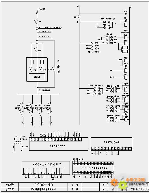

六、电路图(该图为参考电路图,所发产品的电路图请看附带电路图)
