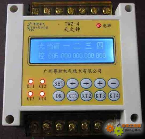

四、使用操作说明
1、各键功能说明:“SET”切换首界面以及各路界面;“”出现光标并使光标左移;“”出现光标并使光标右移;“+”加一;“-”减一;“OK”为数据保存键;“KT1”、“KT2”、“KT3”、“KT4”分别为4路手动开、关、自动切换键,也可按“KT1”、 “KT2”、 “KT3”、 “KT4”键直接进入该路界面; 第四路下一个界面是光控界面(如果带有光控功能,光控设置为“0”即不启动该路光控功能,当前光照度会一直大于5或者等于5,这里把光控照度放大处理,用户只需找到参考光照度即可)。
2、操作注意:日期及时钟时间修改时,自动保存数据;其它各个数据修改完都要长按“OK”键1秒以上保存数据;“KT1”到“KT4”键可以手动开关灯以及切换自动运行状态,重启后,自动恢复为“自动”状态;开灯时间与关灯时间设为相同时,在自动状态时,一直处于关灯状态。
3、在修改某路开关灯时间时,修改“分”时,“时”能会遇到自动加1或减1,这是正常现象,请重复移光标到时先把时修改过就可以了,另一个方法就是在修改前可以按“OK”键让开关灯时间复位;
4、修改完数据后,请重启,再次查看数据是否全部修改并保存。
5 、如果出现按左右光标不能移动,可以按“SET”切换界面,再次进入即可。

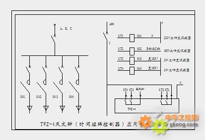

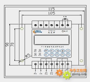

七、产品外形尺寸及使用接线参考图
