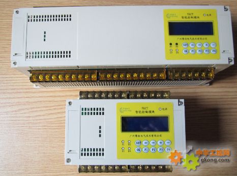

一、概述
智能照明模块YKCT适用于广告中、景观、楼宇照明等等场合使用;主要功能是定时开关灯、输入开关灯(消防信号、手动信号、远遥控制)、光控功能一体,RS485通讯接口,可用于远程集中控制。
二、特点
1、智能照明模块 该系列分别有4、6、8、10、12路;每路电额定电流分别有:16A、20A、25A、30A(220V);
2、H型配有液晶显示屏及操作界面,;
3、采用进口自带电池的时钟芯片,在没有外部电源情况下,所设置的时间可以保存10年,减少更换电池的麻烦,可计算到2100年,
并带闰年补偿,时钟误差小于0.1秒每天;
4、控制方式分别有:定时、输入、光控功能;
5、每路有手动自动操作,方便在调试或者维修时,可以手动地切换开、关、自动状态;
6、操作简单,人性化;
7、标准工业RS485接口,用于远程集中控制;
9、系统稳定,带自动复位功能;
10、导轨安装、底板安装;

四、使用操作说明
1、智能照明模块 各键功能说明:“SET”切换首界面以及各路界面;“”出现光标并使光标左移;“”出现光标并使光标右移;“ ”加一(光标在某路的指示灯上时为手动开);“-”减一(光标在某路的指示灯上时为手动关);“OK”为数据保存键(光标在某路的指示灯上时为自动);“P1”、“P2”、“P3”、“P4”为快捷按键,按“P1”直接返回初始化界面;按“P2”直接返回第二路界面,按“P3”直接返回第六路界面,按“P4”直接返回第十路界面。
2、光控功能的光照度设置需注意,不启动光控功能有两种试,一种是在该项路控制方式上不选中光控功能,一种是设置该路光控开的当照度小于3即可;光照度为了方便使用已经放大处理,当前光照度会一直大于5或者等于5,如是是“5”,说明光探头未接上或者断线,当前光照度一直是“250”,说明光控头出现短路。
3、操作注意:日期及时钟时间修改时,自动保存数据;其它各个数据修改完都要长按“OK”键1秒以上保存数据。
五、使用操作注意事项
1、智能照明模块 如发现控制出现不正确,请检查所设置的日期时间、开关灯时间、开灯方式、是否处于手动状态,如果外面带相关的保险丝,请检查保险丝是否完好;
2、智能照明模块 如果带购买带有光控功能的产品,出现开关灯不正常,请检查光控当前光照度检测是否正确,检查光探头位置是否受干扰。
