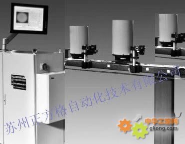

产品名称: 易拉盖底盖视觉检测系统
型  号: ZFG-MVS-B01
价  格:
1、设备参数
   【检测对象
             规则形状盖体(纸质、金属、塑料等材料)。
             例如:饮料盖、医药盖、食品盖、酒盖、电池盖等。
   【检测内容
              盖体表面缺陷,包括盖子未圆边、圆边缺口、圆边损坏、双只盖、圆边处胶水、胶体不完整、盖面橡胶污染、盖面涂料不完整、盖面损伤。
   【检测分辨力
             0.5mm(如需要更高分辨力可更换更高像素相机)。
   【检测速度
             1500盖/分钟。
   【检测准确率
              误判率≤千分之二(临界值)。
              漏判率=0(在误差允许范围内)。
2、设备功能
     实现对盖体表面进行全方位的智能识别。
     实现检测数据的自动存储、统计及报表管理。
     设备可设置不同的管理级别,以便对设备实现有效的资源管理。
     实时显示检测参数和检测结果,并实时剔除不良品。
     当设备出现故障,设备进行信号灯声光报警,触摸屏显示故障点。
     设备为独立设备,可以方便接入用户产品生产线。
