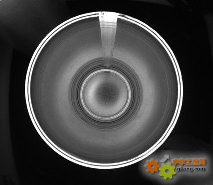

检测对象
             规则形状罐体(纸质、金属、塑料等材料)
             例如:纸杯、饮料罐、奶粉罐、食品罐等
检测内容
             罐体内壁的污点、油渍、划痕、变形;罐口的污点、变形;罐底的污点、油渍、划痕、变形等。
检测分辨力
              罐口和底:0.3—0.5mm(尺寸0—80mm之间,如需要更高分辨力可更换更高像素相机)。
              罐壁:0.5mm(投影面积精度,尺寸0—80mm之间,如需要更高分辨力可更换更高像素相机)。
检测速度
              max1500罐/分钟。
检测准确率
             误判率≤千分之二(临界值)。
             漏判率=0(在误差允许范围内)。
