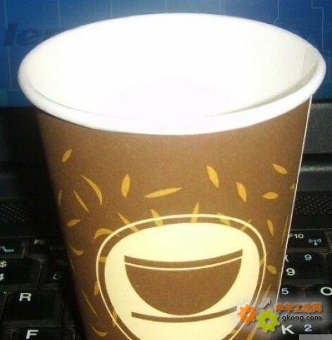

一、    系统概述
该系统主要用于纸杯、纸碗、纸盒等纸容器产品的尺寸检测及内壁异物等缺陷检测,通过相应的执行机构将缺陷纸容器准确的从检测线上剔除。
二、    系统结构
          1、相机1检测杯口区域及杯内侧壁上半部分,检测项目:
1)杯口尺寸测量;
2)爆口;
3)污渍;
4)断口;
5)翘边;
6)穿孔等。
2、相机2检测杯底及杯内侧壁下半部分,检测项目:
1)杯底尺寸;
2)塌底;
3)断面;
4)污渍;
5)穿孔;
6)掉底、烂底、月牙底、穿底;
7)杯壁的污渍等进行检测判断。
三、    性能指标
1、      检测精度:以130万像素相机,检测纸杯90*70*70mm(上口*下口*高)为例,对黑点直径大于1.0mm的产品检出率应为99.8%;对黑点直径小于1.0mm且大于0.6mm的产品检出率应>99.5%;对黑点直径小于0.5mm的产品误检率应<0.5%;
2、      最大误检率<3‰(千分之3);
3、      检测速度>200个/分钟(130万像素);
4、      检测处理平台为工业计算机,Window XPSP2以上版本系统;
5、      检测软件主要功能:检测产品统计、缺陷产品统计、缺陷图片保存、NG结果输出;
6、      电源:AC220V,功率600W。
7、      温度范围0-50℃、湿度要求20%~80%。
