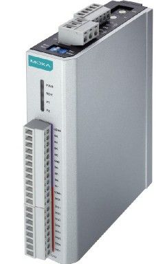

产品名称: moxa ioLogik R1210
型  号: ioLogik R1210
品  牌: moxa
简介
ioLogik R1200智能RS-485串口远程I/O是一款具有高性价比、设计可靠且易于维护的远程I/O。对工程师而言,布线也变得非常简单,只需要两根线就可以将串口I/O与控制器或其他RS-485设备进行连接。串口远程I/O采用EIA/TIA RS-485通讯协议,可以提供长距离的高速数据收发。Moxa智能串口远程I/O支持通过软件或USB进行通讯配置,独特的双RS-485串口设计免除了工程师对数据采集和控制系统的配置和维护工作。不仅如此,Moxa提供了不同的I/O组合,为不同应用提供了更大的灵活性。
特点
  • 两个RS-485串口,内置中继器
  • 支持多点通信参数安装
  • 安装通讯参数,并通过USB升级固件
  • 通过RS-485连接升级固件
  • 支持宽温型号(-40 ~ 85 ℃)
输入和输出 数字输入:16个通道
隔离保护:3K VDC 或 2K Vrms
数字输入 传感器类型:湿接点 (NPN or PNP),干接点
I/O类型:DI或事件计数器
干接点:
• On: short to GND
• Off: open
湿接点 (DI to GND):
• On: 0 to 3 VDC
• Off: 10 to 30 VDC
共接类型:8点/COM
计数器频率:2.5 kHz,断电存储
数字过滤时间间隔:软件可选
电源需求 输入电压:24 VDC nominal,12 ~ 48 VDC
串口通讯 界面:RS-485-2w: Data+,Data-,GND (5-contact terminal block)
串口数据线保护:15 kV ESD全信号保护
串口通讯参数 校验位:None,Even,Odd (default = None)
数据位:8
停止位:1,2 (default = 1)
波特率:1200 ~ 921.6 kbps (default = 9600)
RS-485上拉/下拉电阻:1 kΩ,150 kΩ
协议:Modbus RTU
机械特性 布线:I/O cable max. 16 AWG
尺寸:27.8 x 124 x 84 mm (1.09 x 4.88 x 3.31 in)
工作环境 工作温度:
标准型号:-10 ~ 70 °C (14 ~ 158 °F)
宽温型号:-40 ~ 85 °C (-40 ~ 185 °F)
存储温度:-40 ~ 85 °C (-40 ~ 185 °F)
相对湿度:5 ~ 95% (non-condensing)
安规认证 Safety: UL 508
EMI:
EN 55022,EN 61000-3-2,EN 61000-3-3,
FCC Part 15 Subpart B Class A
EMS:
EN 55024,IEC 61000-4,IEC 61000-6
Shock: IEC 60068-2-27
Freefall: IEC 60068-2-32
Vibration: IEC 60068-2-6
保修 保修期:5年(ioLogik R1214除外)
