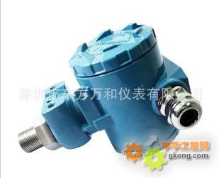

产品名称: AF1800压力变送器传感器
型  号: AF1800
AF1800压力变送器,AF1800压力传感器详细参数:
测量介质  各种液体、气体或蒸汽
测量范围  -0.1-100MPa
过载压力  2倍满量程
输出信号  4~20mADC(两线制) 0~10VDC,0~5VDC,l~5VDC(三线制)
供电电压  9~36VDC
准 确 度  0.5级,0.25级,0.1级(包括非线性、重复性及迟滞在内的综合误差)
温度漂移  ≤±0.05%FS/℃(温度范围-20~85℃,包括零点和量程的温度影响)
温度补偿  0~70℃
接触材料  304、316或316L
外壳材料  304或316不锈钢
安装方式  螺纹安装
压力连接  M20×1.5、Gl/4、Gl/2阳螺纹等(可根据要求定制)
电气连接  四芯屏蔽电缆 (防护等级IP65) 航空插头 DIN接头
