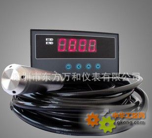

产品名称: MPM316W液位变送器/传感器投入式
型  号: MPM316W液位
MPM316W静压液位计
加工定制 品牌 万和 型号 MPM316W
类型 扩散硅液位变送器 测量范围 0-200 测量精度 0.2
材质 不锈钢 电源 24 输出信号 4-20(mA)
测量介质 液体
产品介绍
MPM316W静压式液位变送器是利用流体静力学原理测量水位或液位,是压力传感器的一种重要应用。用微机械加工技术制作的高灵敏度的硅压阻力敏元件是液 位传感器的心脏,辅之以带通气导管的专用电缆及专门的水密封技术,既保证了浸入式传感器的水密封,又使得参考压力腔与环境气压相通,从而获得准确的测量结 果与优良的稳定性。MPM316W液位变送器采用了国际先进水平的干式陶瓷电容传感器或带温度补偿的隔离膜片式扩散硅压力传感器,作为感测元件,大大提高 了产品的使用性能。广泛应用于石油、化工、电厂、城市供排水、水文勘探等领域的水位和液位的测量与控制。
产品特点:
☆ 采用国外先进的生产工艺
☆ 激光标定零点满量程
☆ 不锈钢隔离膜片及全焊接结构
☆ 防雷击,内置防雷模块,适合液位安装
☆ 坚固,全封闭式电路
☆ 防潮,防结露功能
性能参数:
测量介质 水及一般非腐蚀性液体
测量范围 0~1米至0~200米
过载压力 2倍满量程
输出信号 4~20mDCA(两线制) 1~5VDC(三线制)
供电电压 9~36VDC
介质温度 -30~+85℃
环境温度 -20~+85℃
储存温度 -40~+90℃
相对湿度 ≤95%(40℃)
上升时间 ≤5毫秒可达90%FS
测量精度 0.5级,0.25级(包括非线性、重复性及迟滞在内的综合误差)
温度漂移 ≤±0.05%FS/℃(温度范围-20~85℃,包括零点和量程的温度影响)
温度补偿 0~70℃
外壳材料 304不锈钢
探头材料 304、316或316L不锈钢
