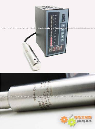

安装方法
  •    本产品无须专业人员就可安装设置,因为出厂前各项数据我们都可以事先根据用户要求设定好,并配有专门安装视频,一看就会。用户只需要将WH311水位探头投入到消防水池或者水箱底部,中间用2*1.5平方延长电缆连接,然后和WH6显示表连接的时候将水位探头正极接16号,负极接14号接线端子(这个接线方式是160*80*125尺寸表的,其余尺寸稍有不同,详见说明书)即可,用户就只需要接两根线,安装非常方便。因为此款产品无可动部件,因而使用寿命长,后期维护成本极低,基本可做到免维护,极大节约了后续成本。
  • 技术参数
  •    WH311消防水池水位监测仪的电路部分采用的是美国德州仪器(TI)公司原装芯片放大电路,大大提高传感器信号输出的稳定性,用户可自行用2*1.5平方屏蔽电缆将水位探头从消防水箱(水池)现场延长到消防控制中心连接WH6液位显示表。高性能的芯片大大减弱了信号衰减,最远传输距离可以达到5公里。
    产品展示
  •     深圳市东方万和仪表有限公司生产的消防水池水位监测仪采用的是全不锈钢激光封焊结构,特有的欧洲工艺三重防水设计,数千次水下测试IP68防水等级,大大的提升了产品的防水性能和使用寿命。万和仪表承诺,三年内水位探头进水包换新机,终身对产品进行质保。                                                                                                                           WH311消防水池水位监测仪采用的是高精度德国芯体,使得传感器能在任何时间都能反应出液位的变化,高精度数据测量可精确到1厘米,体现了更准确无误的测量结果。另外我们的消防水箱液位显示器内置万和仪表独有设计三重防雷模块装置,三道防雷工序能有效预防95%的感应雷击损坏,有效保证了WH311消防水池水位监测仪在多雷雨季节液位测量使用的安全性,万和仪表郑重承诺,凡是万和仪表防雷系列产品,一年内被雷击损坏,免费更换新机。
  • 解决方案
  •       根据我国建筑消防设施安装质量检验评定规程(DB37/242—2008)标准试行版4.2.2第4条消防水池水位应能在消防控制室显示,和4.2.3第9条消防水箱水位应能在消防控制室显示。根据消防规程,能否确保消防水池和高位消防水箱的满水位,并且在消控室可远传监控的重要性就显得至关重要了,如果消防控制室没有设置消防水池和高位消防水箱的液位显示仪,根据消防规程,很有可能无法通过建筑消防设施安装质量检验评定验收的风险。所以必须要在消防控制室监测消防水池水箱的实时液位,这就需要用到WH311消防水箱液位显示器。
         深圳市东方万和仪表有限公司专门针对上述要求开发出一款液位实时监测系统,其中WH311水位探头直接投入安装到消防水池或者水箱的底部,WH6液位专用显示器安装在消防控制中心就可以实时监测消防水箱水池的实时水位,并带有高低液位报警功能,确保消防水箱在满水位运行。
