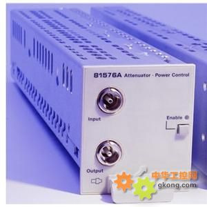

产品名称: Agilent 81576A 可变光衰减器模块
型  号: 81576A
主要特性与技术指标
  • 高输入功率电平: 2 W
  • 波长平坦度: < 0.05dB
  • 高衰减精度 < 0.1dB
  • 可重复性 < 10mdB
描述
Agilent 81576A 可变光衰减器在 60 dB 衰减范围内提供最低的插入损耗和出色的波长平坦度,可对电信和数据通信系统的光网络元器件进行表征。 Agilent 81576A 衰减器具有功率控制功能,可设置衰减器的输出功率电平
特性:
  • 用于监测的内置功率计
  • 低 PDL、PMD、CD 可确保低信号失真度
  • 波长平坦度: < 0.05dB
  • 宽波长范围: 1200 nm 至 1700 nm(SM)
  • 使用内置快门进行功率计零位调整
  • 内置校准功能
优势:
  • 可选的集成功率计支持您对发射功率(非衰减)进行设置,从而获得一致的测试结果。
  • 较高的光性能支持您对发射系统和元器件进行测试,同时确保对输入信号的影响最小。
  • 独特的光性能参数组合使您能够在不同的设置和应用中灵活使用、重复使用模块化衰减器。
  • 集成快门能够保护测试设备,简化定位和功率计零位调整(不必改变设置)。
  • 增强的内部校准特性可降低多波长应用的不确定度,并提高校准效率。
