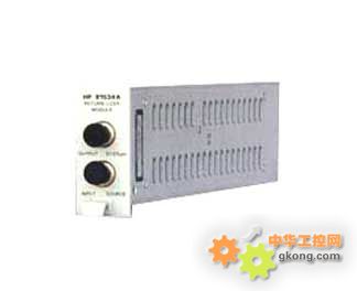

 Agilent 81613A 回波损耗模块
主要特性与技术指标
·         回波损耗动态范围 > 75dB
·         使用宽带激光源时回波损耗不确定度低至 ±0.2dB
·         宽工作波长范围: 1250nm 至 1640nm
特性
·         内置功率监测器和激光源
·         8163B 主机内置逐步引导操作向导程序
·         经工厂校准的值
描述
Agilent 81613A 回波损耗模块是测量单模光纤元器件回波损耗(RL)和反射的最佳工具。 该模块测量输入到被测件以及从被测件反射回的光功率,并计算和显示回波损耗。 全面的内置功能可提供适合的耦合和检测率,消除仪器装置中的暗电流和剩余反向散射的效应,从而在广泛的动态范围内提供精确的测量结果。
回波损耗模块可在任何 816x 光波主机中使用,并拥有内部 Fabry-Perot 激光源或外部固定波长或可调谐激光源。 通过结合使用能够同时进行 RL 和插入损耗测量的 8163B 主机中的安捷伦功率传感器,特别是结合使用 81610CC 校准参考电缆,其性能和适用性可进一步增强。 816x 即插即用驱动程序支持该模块自动运行,还支持使用该模块进行先进扫描波长 RL 测量
特性:
·         回波损耗动态范围 > 75dB
·         内置功率监测器和激光源
·         经工厂校准的值
优势:
·         高 RL 动态范围提供高达 75 dB 的最精确 RL 和 IL 测量,实现更出色的产品技术指标。
·         一种测试装置可用来测试所有传输频段中的被测件。
·         内置功率监测器和激光源可提供最高稳定度和精度的 RL 测量。
·         内置激光源支持在测试过程中进行自我校准,从而减少耗费时间的再校准次数。
·         内置 RTL 向导程序可简化精确的校准和测量。
·         工厂校准的参数使您可以立即开始进行回波损耗测量
