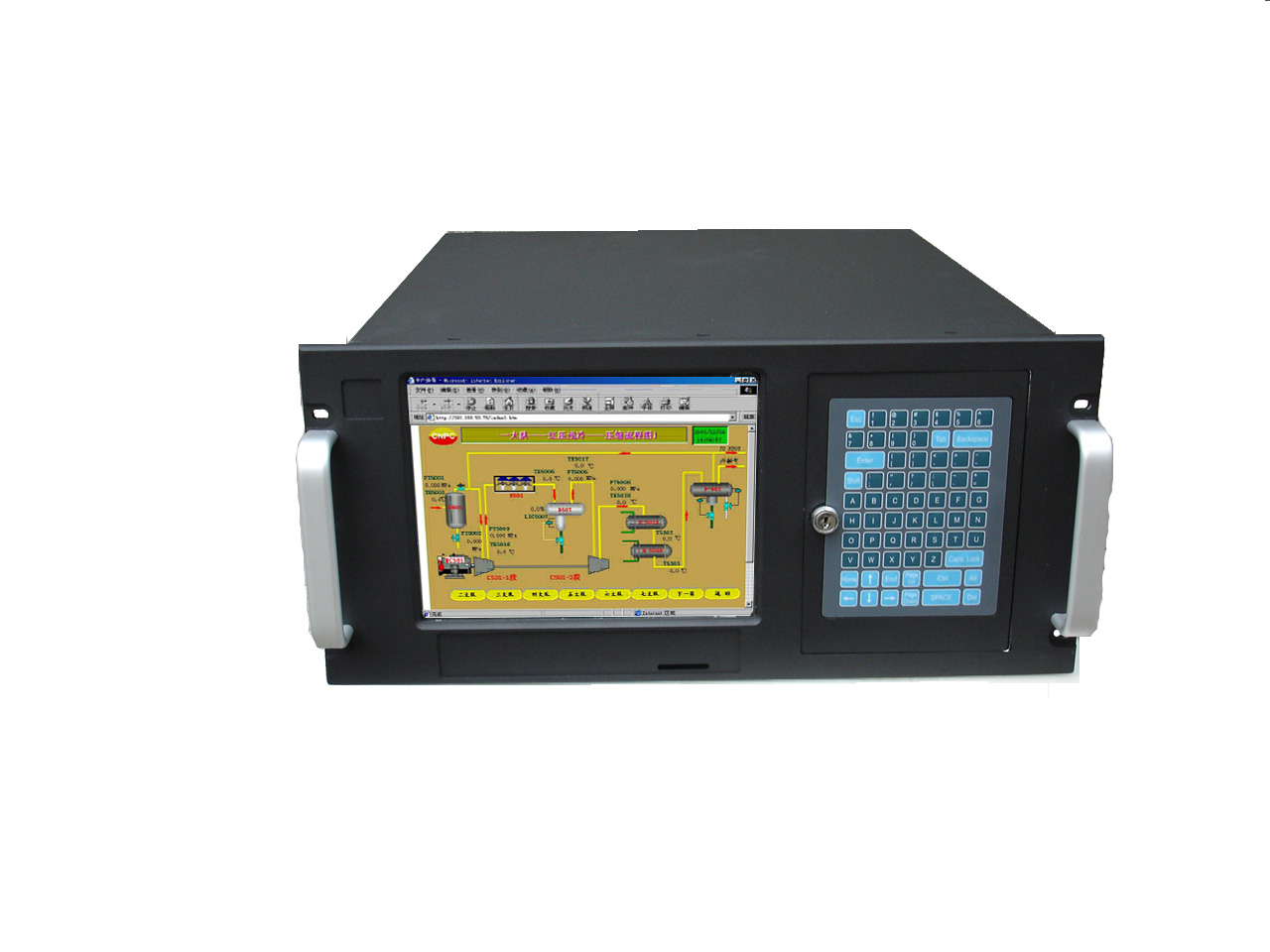

产品名称: 5U液晶显示一体化工作站
型  号: EWS483-104-5U
品  牌: 宝联(POWERLINK)
EWS483-5U-104
EWS483-5U-104集LCD显示,操作键盘,工控CPU主板于一体的工作站,可安装在19”机架上,含10.4”高亮度LCD,14槽无源底板,工控开关电源,结构紧楱,安装简便,可方便配装触摸屏。适合于电磁干扰较大和低功耗的工业现场人机界面,过程控制等场合。
主要特点
机型:5U高19”机架式液晶显示工作站
前端面板:带锁可保护驱动器和开关,含高级薄膜键盘(65个数字键+10个功能键),1个USB口,1个PS/2 KB
高亮度TFT-LCD彩色显示屏:
显示类型 10.4”TFT
分辨率 640*480/800*600
色彩 262144色
亮度 200CD/M*M
视角 160度
温度 0-50度
LCD接口: 1、数字RGB信号接口,连接各种CPU长、短主板
2、标准VGA接口,OSD调节
驱动器空间:1个3.5”FDD,1个3.5” HDD,1个5.25”CDROM空间
风扇: 1个120mm风扇
底板: 可上14槽大底板
紧固压条:可防止板卡振动
电源:300W标准工控AT/ATX电源
抗震动:5-17Hz,0.1”双峰位移;17-640Hz,1.5”G 峰-峰加速度
抗冲击: 10G峰-峰加速度(11ms)
颜色:黑色或,计算机白
尺寸:483mm(宽)*223mm(高)*450mm(长)
