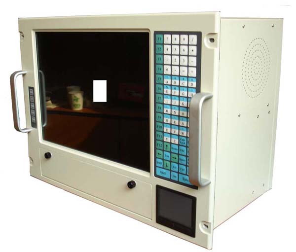

产品名称: 最新款15寸液晶显示一体化工作站
型  号: EWS483-8U-151
品  牌: POWERLINK
8U 液晶显示一体化工作站
1. 15寸彩色高亮TFT LCD显示屏和1024x 756高分辨率
2. 前端面板提供画面调节键(OSD), 防水防尘触摸屏
3. 背板带有10个扩展插槽
4. 前端面板为航空铝合金材质。
5. 73键的触摸键盘及双键式触摸鼠标板
6. 前端面板带1个USB接口, 1个PS/2接口和电源开关
系统规格:
◇ 箱体:19”标准上架型,8U高度
◇ 前面板: 前端为高强度铝合金面板 ,符合NEMA4或IP65
◇ 前端面板带1个USB接口 和系统控制电源开关
◇ OSD : 屏幕显示菜单操作键
◇ 显示:15”寸TFT高亮度液晶显示,分辨率1024*768
- 亮度为: 400cd/㎡
◇ 薄膜键盘: 73个数据输入键,含10个功能键
◇ 触摸鼠标板: 笔记本新型左右键触摸鼠标板
◇ 驱动器空间: 1个3.5"软驱,1个3.5"硬盘和1个5.25" CD-ROM
◇ 电源 : ATX电源, 300W
◇ 底板 : 10槽全长底板,
◇ 风扇: 一个12cm球轴承式带过滤罩的散热风扇
◇ 触摸屏: 可选配RS-232接口四线电阻式触摸屏
◇ 工作温度 0~50℃
◇ 相对湿度 5%~95%,非凝结
◇ 抗振动: 5-17Hz,0.1"双峰位移; 17-640Hz,1.5G峰-峰加速
◇ 抗冲击: 10G峰-峰加速度,在 X,Y,Z 轴方向持续11ms
