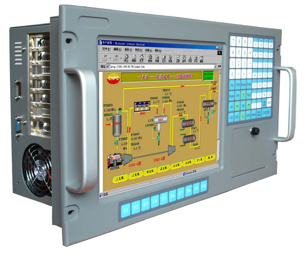

产品名称: 6U液晶显示一体化工作站
型  号: EWS683-121-6U
品  牌: 宝联(POWERLINK)
Power link EWS483-121/104
EWS483-121/104集LCD显示,操作键盘,工控CPU主板于一体的工作站,可安装在19”机架上,含12.1”高亮度LCD,7槽无源底板,工控开关电源,结构紧楱,安装简便,可方便配装触摸屏。适合于电磁干扰较大和低功耗的工业现场人机界面,过程控制等场合。
主 要 特 点
合金铝面板:符合NEMA4,IP56标准,可安装在19”机架上,前面板带10个功能键,65个字符键。
高亮度TFT-LCD彩色显示屏:
型号 EWS483-121 EWS483-104
显示类型 12.1”TFT 10.4”TFT
分辨率 800*600/1024*768 640*480/800*600
色彩 262144色 262144色
亮度 300CD/M*M 300CD/M*M
视角 100度 100度
温度 0-50度 0-50度
LCD接口: 1、数字RGB信号接口,连接各种CPU长、短主板。
2、标准VGA接口。
驱动器空间:1个3.5”FDD,1个3.5”HDD空间。
可配无源底板:7槽无源底板(2个PICMG,2个ISA,3个PCI)或6-ISA无源底板。
抗振动:5-17,Hz0.1”双峰位移;17-500Hz,1.5G峰-峰加速度。
抗冲击:10G峰-峰加速度,11ms周期。
开关电源:300W工控开关AT/ATX电源。
冷却通风:1个90mm风扇,正压通风。风扇过滤可方便拆卸。
尺寸:483mm(宽)*266mm(高)*220mm(深)
