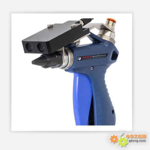

FRASER直流离子风枪4825
7KV直流高压技术,精准高效,专为快速除尘除静电设计!
适用于清洁模具、塑料板、汽车、电气组件、显示屏、甚至驾驶舱等。
1.性能强劲:24VDC输入,±7KVDC输出,满足清洁严苛的应用。
2.前沿科技:脉冲直流高压技术,即使在长距离外仍有卓越性能。
3.气电分离:枪体外产生离子,远超传统内部离子头效率;
4.节能省气:空气风嘴气流放大比20:1,经济低耗气。
5. 无电击设计:电阻耦合式钨质发射针,无限期使用寿命。
6.人体工学:全掌扳机设计,减少疲劳,操作者也能精准控制气流。
7.使用简便:集成高压电子元件,无需连接高压电源。
8.实时状态:内置双色LED指示灯,实时显示工作状态。
9.安全保证:具有欠压、过载及反极性保护功能。
10.易于维护:坚固的结构与模块化设计。
应用
4825离子风枪适用于清洁模具、塑料板、汽车、电气组件、显示屏、甚至驾驶舱—任何灰尘和静电成为难题目的地方。
技术参数
结构:
离子发生器:PVC主体,环氧树脂封装,长寿命钨质发射针。
风枪:塑料手柄与扳机,铝质风嘴。
操作:
气源压力最大10bar。
标准工作压力5bar,连续操作耗气量560升/分@ 5bar。
电源:
如果没有24VDC电源,需要另行订购FRASER 24V电缆,或FRASER 24V电源适配器。
高压:±7KV电源集成于离子发生器内部。
安全性:离子化系统,无电击,风嘴符合OSHA及其他安全标准。
防护等级:IP67。
应用环境:0至55℃,70% 相对湿度,无结露。
噪音:在5Bar压力下,噪音水平为74分贝A声级@测量距离1m。
吹扫力:
在5Bar压力下,距离100mm的吹扫力为行业当先的5.2N(风速X体积,代表清洁能力)
