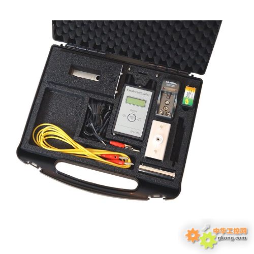

KLEINWACHTER EFM022VMS人体静电位测试仪,人体行走静电位测试仪
EFM022/023测试仪+VMS023静电位测试套件组成了人体行走静电位测试仪。可按照EN61340-4-1及EOS/ESD S.3.1测量人体行走静电位。
特点及优势
* EFM-022量程 0V~+/-200kV,可在不同距离准确测量带电物体表面静电。
* 精度+-5%,。
* 高分辨率,显示值1V。
* 双行数字字母显示,
* 操作简便,测量前不需要清零。
* HOLD数值锁定。
* VMS模式可检测人体静电位。
应用及原理
而EFM 022是一款轻便易用的静电场测试仪。外形小巧,单键操作,外壳为静电消散材料,可有效屏影响信号。
配套CPS022高压产生器可测试记录离子风机离子消散时间及离子平衡度。
规格尺寸
技术参数
仪器尺寸:70 x 122 x 26mm    测试距离    测试量程    分辨率
仪器重量:130 g                     1 cm           0 ? +/-10 kV    1 V
测量误差:5%                           2 cm           0 ? +/-20 kV    1 V
计时分辨率:0.3 秒                     5 cm           0 ? +/-50 kV    1 V
工作电源:9V 电池                     10 cm           0 ? +/-100 kV    5 V
电池续航:10 小时
                                 20 cm         0 ? +/-200 kV       5 V
CPS 模式电容:20pF
    CPS 模式    +/-1000V到+/-100V    1 V
VMS 模式输入阻抗:>1016Ω
    VMS 模式    0 ~ +/-4 kV    1 V
VMS配件
(人体行走静电位)
①MK-023 探ce头
②ML-120 测试线
③HE-120 金属握柄
④导电基座
⑤电池充电器
⑥导静电手提箱
