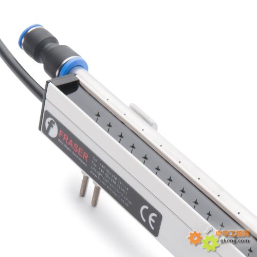

FRASER 防爆离子风棒
FRASER防爆离子风棒是由防爆离子棒及压缩空气风管组成的,适用于危险区域除静电--防爆离子棒经ATEX防爆认证,可用于危险区域的高性能静电消除器。适用于Zone1和Zone2危险区域。
特点
EX1250air 防爆离子风棒使用低压压缩空气,静电中距离达500MM以上。
用电离气流吹受限区域、位置不断变化或形状不规则物体表面以消除静电。
ATEX防爆认证,危险区域可安全使用。
工作原理:
来自交流静电消除器的电离空气存在的时间很短,一般约为2秒钟,而后正负离子重新结合变成普通的空气。
这个时间间隔限制了离子棒消除静电的有效距离,例如:标准1250S离子棒的最大有效除静电距离为150MM。
1250气动离子棒利用压缩空气气流为载体,携带正负离子在2秒以内去中和静电。
压缩空气气流呈45度角经过离子棒,吹至目标以中和静电。
压缩空气供应:
压缩空气应该是洁净且干燥。压缩空气压力取决于离子棒的长度。典型的500MM长气动离子棒,气流速度为2米/秒,所需压缩空气压力为0.8BAR。
气管上的孔径为1MM,间距为15MM。压缩空气消耗取决于气动离子棒的长度和压缩空气压力。上面提到的500MM长离子棒,在压缩压力为0.8BAR时,耗气量接近40L/M。
压缩空气压力:
正常操作压力为0.5-2BAR,取决于离子棒长度。
可供气压力为7BAR,相应的快速接头须确认联系。
